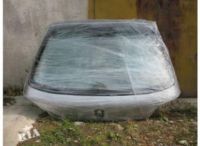

Не работает обогрев заднего стекла, провод оборван, мастер говорит что надо полностью заднюю ляду менять, потому что просто так его не припаяешь. Не сталкивался?

А по поводу обогрева - провод, всмысле от стекла прям оторван? Сам не сталкивался, но на прилавках видел специальные наборчики для ремонта обогрева стекла. Уверен, с его помощью можно решить проблему..

Провод оторван от стекла, наборчик гляну, спасибо!
не знаю как правильно. задняя дверь, багажник... у меня ляда
Забей на наборчик решается паяльником и строительным феном ток вторые руки нужны. подогреваешь стекло и паяешь ток с хорошим флюсом
